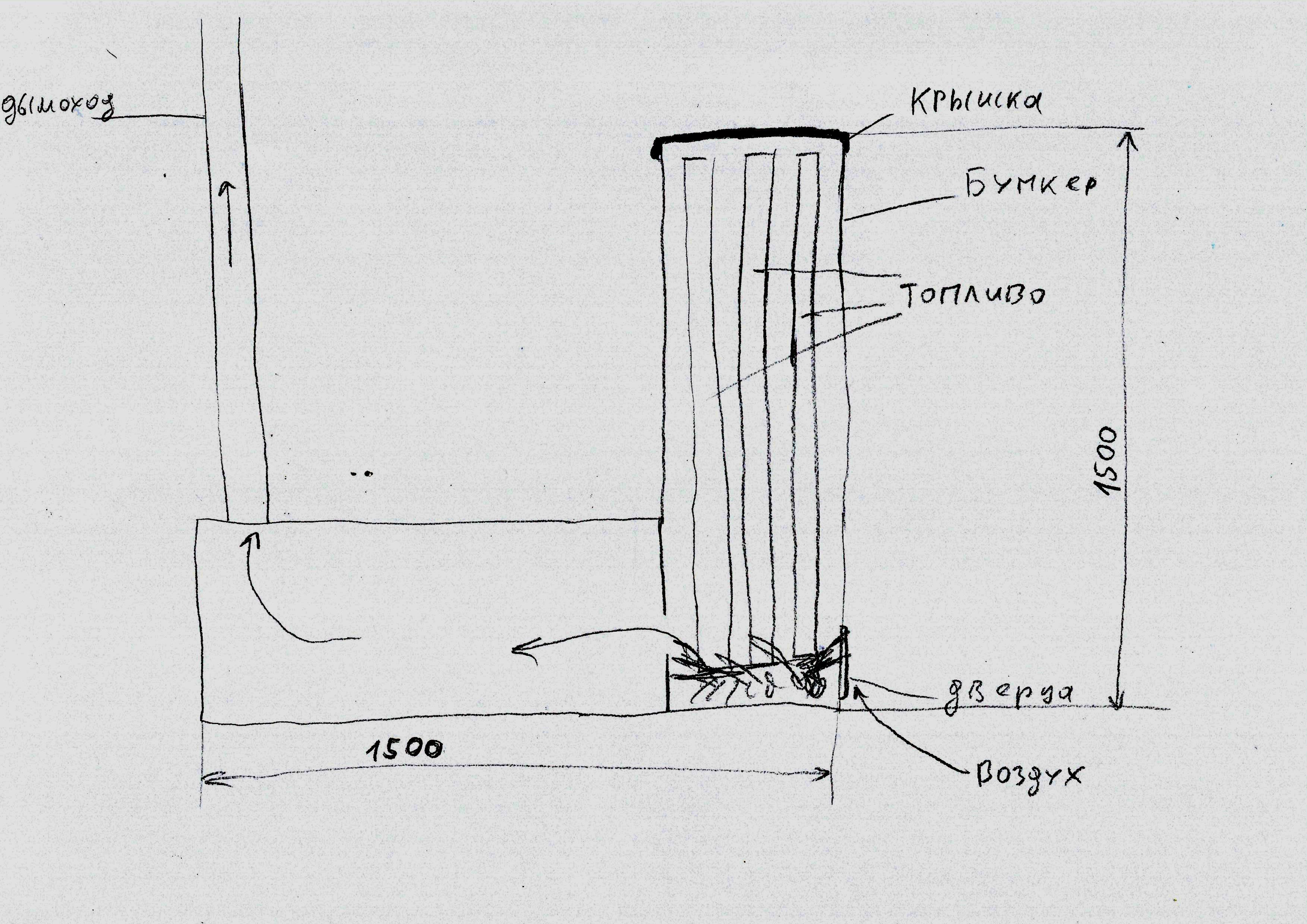

Здравствуйте! Идея отличная,только есть ньюансы.Например если вы будете открывать верхнюю крышку для загрузки дров во время горения,дым пойдет в отапливаемое помещение. Несколько минут загрузки достаточно что бы вам нечем было дышать в помещении и придется открывать дверь для проветривания. Потом нижнее горение хорошо когда вам нужно длительное время поддерживать тепло в уже отопленном помещении,а вот при розжиге не хватает тяги и если у вас в помещении холодно и нужно быстро натопить,то такое решение тоже не подходит. У меня есть опыт изготовления печей такой конструкции и выше перечисленные недостаки в них устранены
